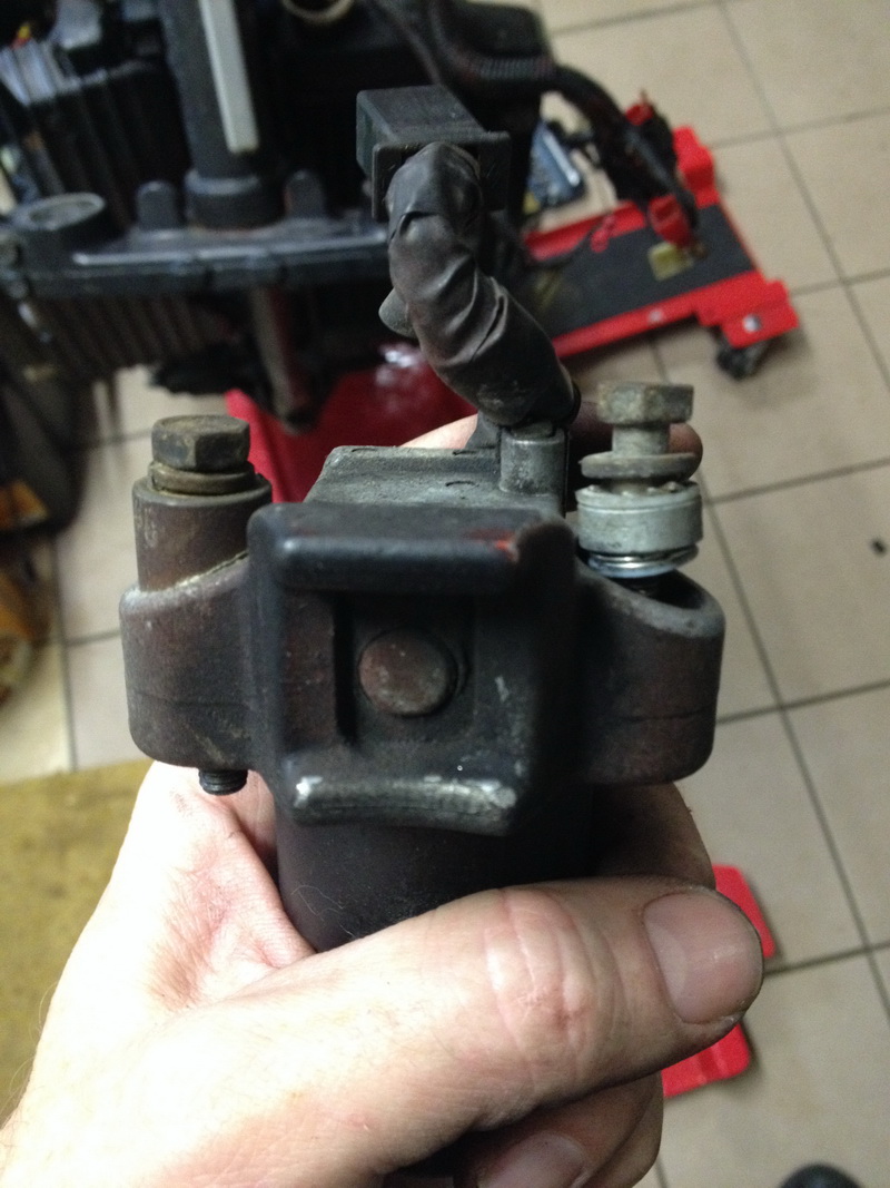

1. Das Zündschloß ist mit zwei unterschiedlichen Schrauben befestigt. Auf der einen Seite ist eine Messing Halterung, auf der anderen Seite so ein seltsamer Einschub. Irgendwie sieht das nicht wirklich Original aus.

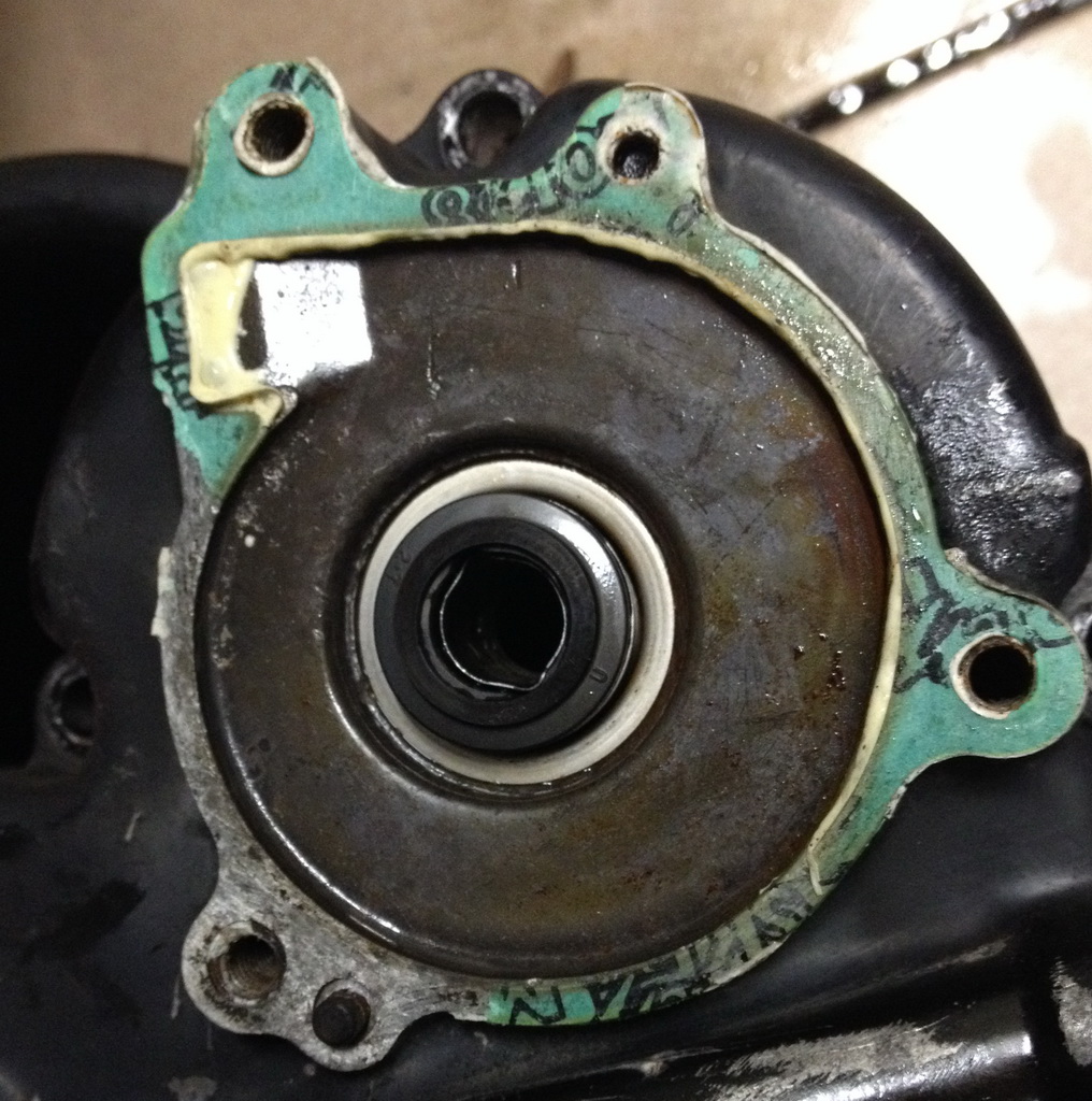

2. Ich habe auch den kompletten Wasserkreislauf zerlegt.
Denn im Ausgleichsbehälter war eine ca. 5 cm dicke schleimige rostbraune Masse. Der untere Ablauf war so zu, da kam kein tropfen Wasser mehr raus. Habe jetzt den Behälter mal gut gespült, und das Zeug gut raus bekommen. Daher habe ich dann auch die WaPu zerlegt.

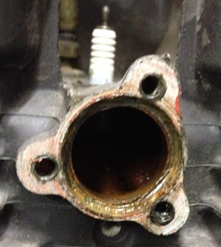

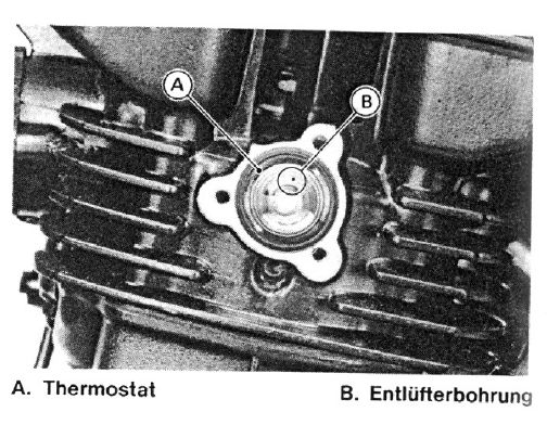

3. Was mir dabei aufgefallen ist, laut den WHBs
sollte da ein thermostat sein:
Bei mir ist da nur ein großes Loch???
hat da mal einer das Thermostat ausgebaut? Wenn ja, gibt es dafür eine sinnvolle Begründung? Oder hat da nur ein dumm rum gespielt?

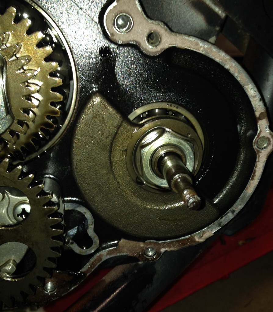

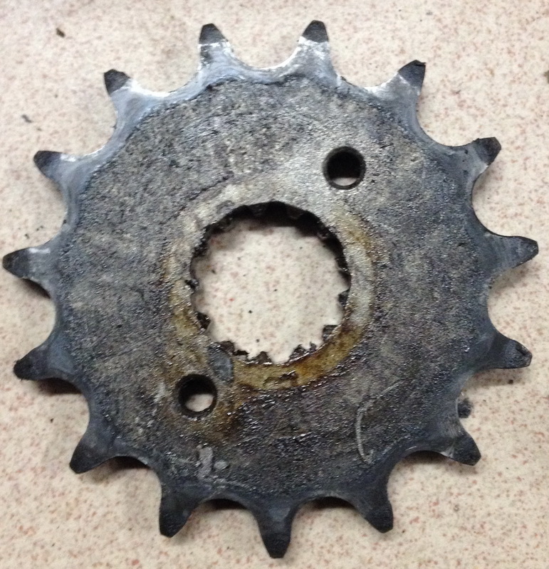

6. Weiterhin hat das Ritzel seitlich Spiel auf der Welle? Da ist ja so eine Halteplatte, die mit zwei Schrauben befestigt ist, die war auch drauf und fest, aber trotzdem hatte das Ritzel Spiel. Ist das Normal?

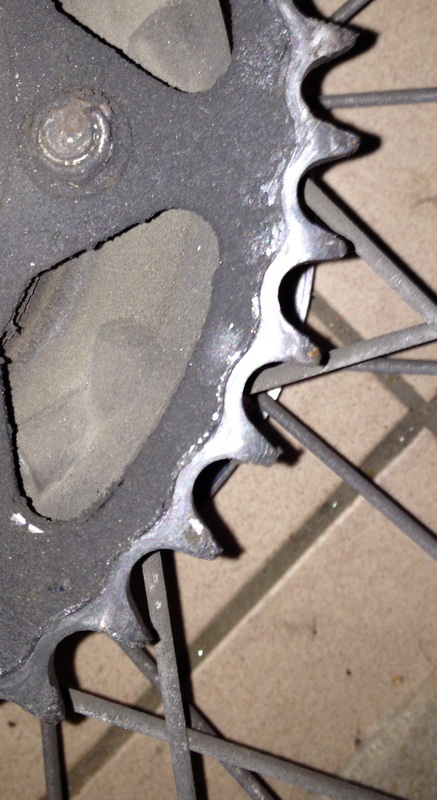

7. Ich tu mir immer etwas schwer den Zustand der Ritzel zu beurteilen. Was meint Ihr? Ist da ein neuer Kettensatz fällig?
Wenn neu, gibt es Empfehlungen, Tips?
Danke im voraus.
Danke im voraus.

1. Wenns hält, is es doch wurscht.
Wenn das Messingteil ein Halter ist , also ne Lasche, kommt da irgendwas ran, Kabel, Zug oder sowas. Ansonsten muss das nur Halten. Normal sind Abriss-Schrauben, sei froh das du solche hast.
2. und 4. JA KEIN SPÜLI, das schäumt wie die Hölle.
Wasserkreislauf wurde mit normalem Leitungswasser gefüllt und wohl zu wenig Kühlmittel.
Mach soweit alles sauber und am Schluß spülst du mit 2 Koregatabs und Wasser den Kreislauf durch.
Korega in Wasser auflösen, Motor zusammengebaut und lauffähig.
Rein mit der Suppe und den Motror ein paar Minuten laufen lassen.
Dann mit Wasser mehrmals durchspülen, am Schluß dann Destiliertes Wasser und Kühlmittel 1:1 mischen und füllen.
3.
Ja, da hat einer den Motor auf Zwnagskühlung umgesrüstet.
Thermostat besorgen, einbauen und gut ist.

6.
Mit einem neuen Ritzel wird das etwas besser, ganz weg geht es aber nicht. Ausser du setzt einen oder 2 Schweisspunkte nach der Montage.
Etwas spiel ist unbedenklich.
7.
Yep. Mach neu, ist schon eingelaufen, wenn auch nicht viel. Spar nicht am falschen Ende, kompletter Kettensatz von Mykettenkit.de

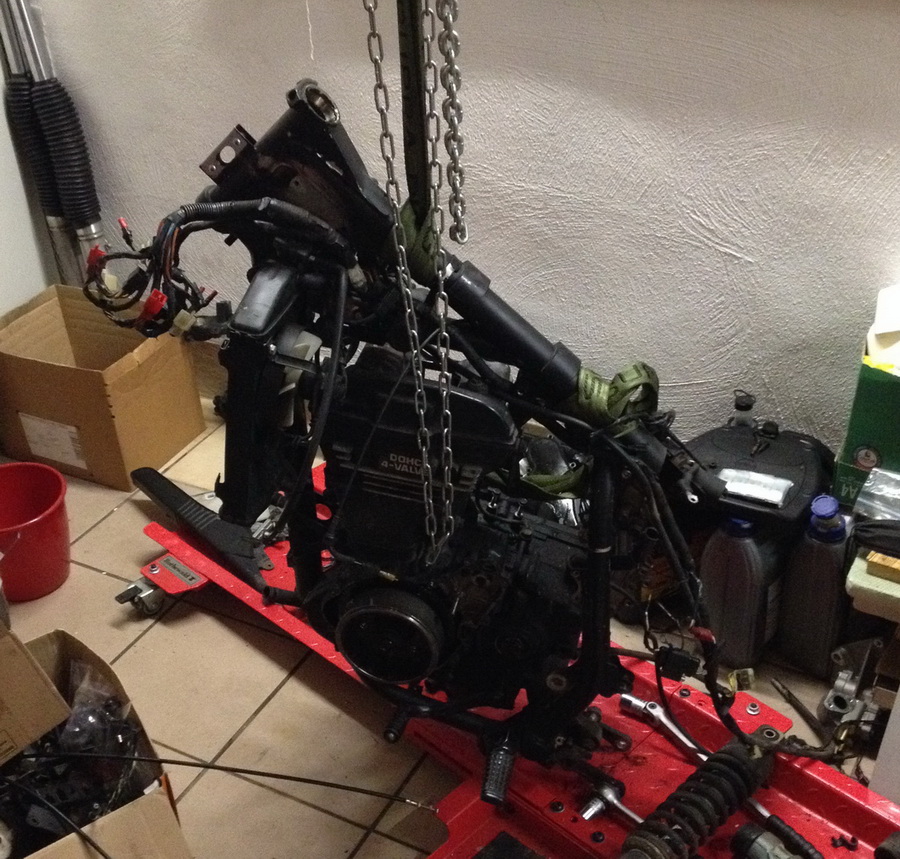

Was ich nicht verstehe, warum man den Motor drinlässt.
Soll aber nicht mein Problem sein, ich bau, wenn schon, ALLES auseinander und lackier dann auch gleich alles, inkl. Motor mit Motorlack von RH-Lacke.de
Macht das Arbeiten auch um VIELES Leichter.
3.

6.
7.

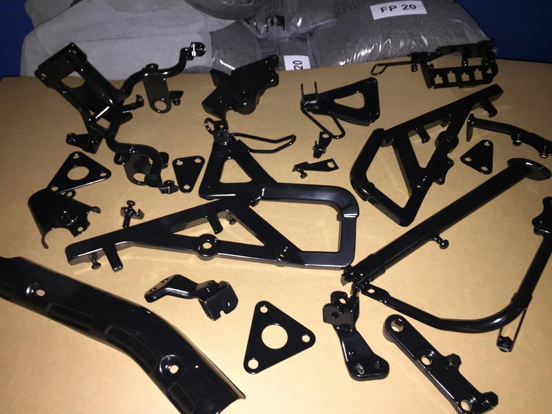

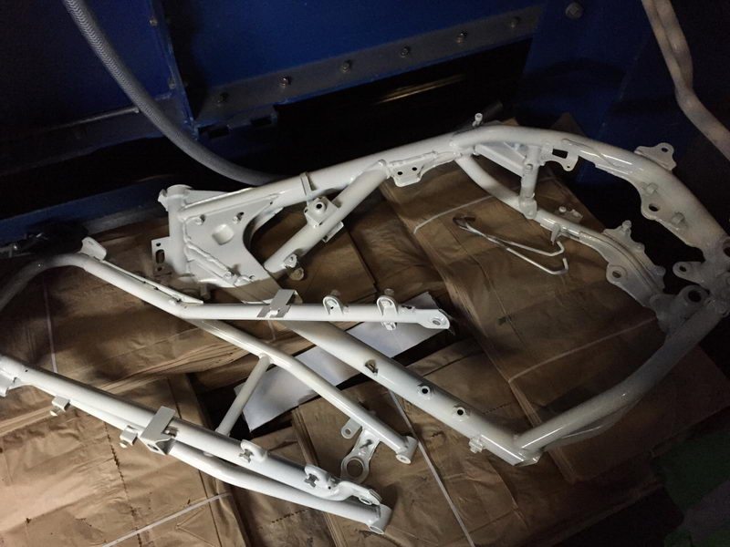

Ja die Deckel will ich lackieren lassen, ich selbst kann es leider nicht, daher suche ich noch jemanden der mir das macht.

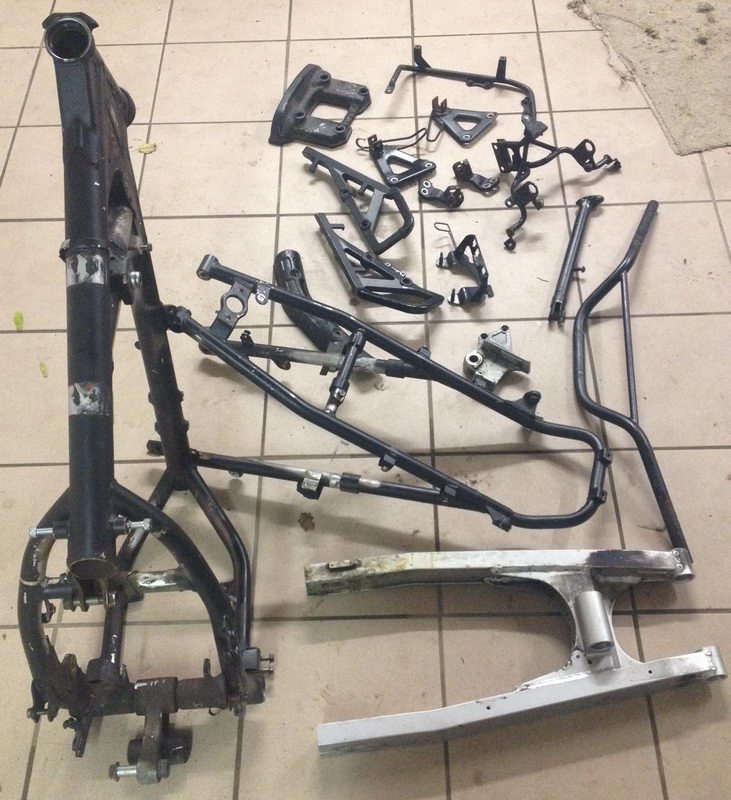

So langsam ist alles auseinander:

mein Pulverer hält mich mit aktuellen Infos auf dem Laufenden.
Schon fertig:
Grundiert:
Schon fertig:
Grundiert:

So,
die Kiste ist zum ersten mal gelaufen.
Danke der ungeplanten Änderungen (Tank) sieht sie jetzt zwar aus wie ein Papagei, bei den Zicken den die Kiste gemacht hat, bin ich aber dafür schon froh.
Leider ist der TÜV abgelaufen, keine Ahnung, ob ich das vor meinem Urlaub noch hinbekomme.
Na ja mal gespannt was die Zicke noch an Überraschungen für mich bereit hält. Normal gebe ich ja Mopeds keinen Namen. Aber die Zicke hätte eigentlich einen verdient. So Mandy, Britnay oder Chantal. Halt was ordentlich zickiges
Der MSR-Auspuff der dran ist, ist nicht eingetragen. ABE hat der sicher nicht, oder? Hat den jemand eingetragen und könnte mir eine Scheinkopie zukommen lassen?
Bilder gibt es hier:
http://www.wernerzehe.de/?page_id=630
