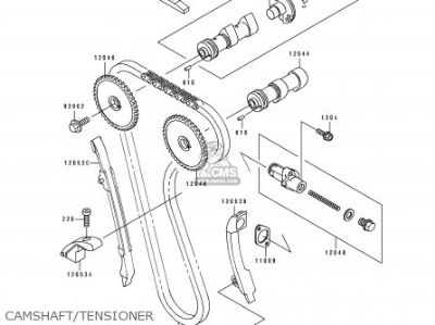

Gibt es für die KLR einen mechanischen Steuerkettenspanner?
Na gestrigen Probelauf hat dich mein Steuerkettenspanner verabschiedet und die Nockenwellen sind übergesprungen.
Nach heutiger demontage des Kopfes habe ich das ganze Disaster gesehen.
3 krumme Ventile. der kolben hat zum glück nix ab bekommen.

Habe grade sowas mit meiner C gehabt, da war auch die Steuerkette um 3 Zähne übergesprungen, aufgrund der alten Kawa Doo-Feder
Die Einlassventile bekommst du noch im Zubehör Handel, aber die Auslassventile sind grad nur bei Kawa zu bekommen.

Suntzun bei mir iss der Original automatische Kettenspanner verreckt und hat zu dem schaden geführt.
