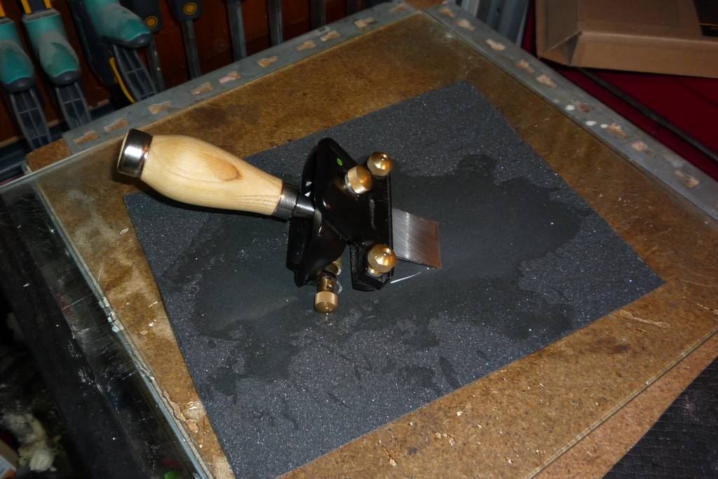

Grob massakrierte Flansche ggf. plan zubekommen sollte auch zu Hause nicht schwer sein.
(Prinzip: Stecheisen schärfen für Arme, äh für Beginner ohne Wasserstein und Tormeck):
Benötigt:
- Dicke Glasplatte, oder polierte Granitplatte (z.B. ein Bruchstück aus der Fensterbankabteilung v. Baumarkt)
- Naßschleifpapierbogen (hier, weil Alu) in 600 und 800 und gg. 1000 .
- Zerstäuberflasche mit Wasser zum schleifen und festpappen des Papiers
- nie trocken schleifen, langsam und Geduld
https://2.bp.blogspot.com/-vBHgBxf0fdk/ ... 010190.JPG
(Quelle: https://michael-hild.blogspot.com)
