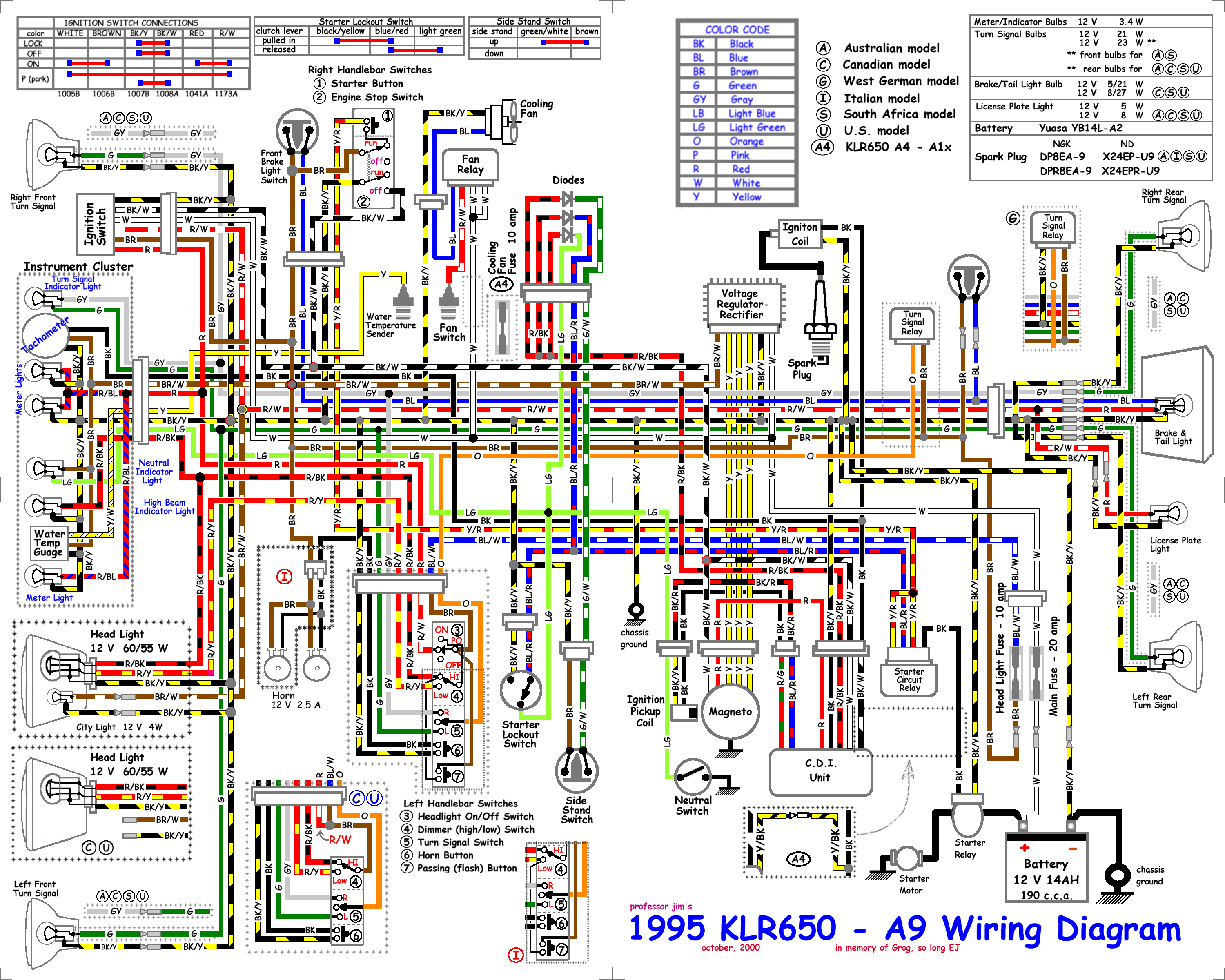

also ich bin immer noch am basteln und kucken. Jetzt hab ichs tatsächlich hinbekommen, nach Monaten, ein Multimeter aufzutreiben. Was kann ich denn durchmessen, um rauszufinden, ob die Lima genug Saft für nen Funken beim Ankicken produziert? Was muss denn wo an Strom ankommen? Kann ich diesen Schaltplan verwenden?
http://www.comicsbeat.com/wp-content/up ... iagram.gif
Der andere, den ich habe, ist so unscharf, dass er eigentlich nutzlos ist.

ich hab mal die CDI durchgemessen und hab am roten und weißen Kabel keine Ergebnisse bekommen, also "tot"...
Alle anderen, laut Tabelle (Danke an "KLR650Tengai" - Markus!), waren in Ordnung.
kann es denn sein, dass die Maschine normal läuft, auch gut anspringt (sich nur nicht ankicken lässt), wenn die zwei Verbindungen hinüber sind? Und was ist dann hinüber?

Kellogs hat geschrieben:ich hab mal die CDI durchgemessen und hab am roten und weißen Kabel keine Ergebnisse bekommen, also "tot"...
http://klr650.de/viewtopic.php?p=27812&highlight=#27812AndyS hat geschrieben:In der Rep.Anleitung stehen die Messdaten drin!
Aber ganz wichtig, die CDI ist mit einem analogen Zeigermessgerät durchzumessen!!!
Digitale Messgeräte funktionieren anders und geben nicht, auch nicht bei intakter CDI, die richtigen Messdaten wieder!
Ich hatte das dazumals auch noch nicht gewußt und mit dem digitalen gemessen, die Werte waren teils total daneben. Dann habe ich angefangen die CDI zu zerlegen und jedes Bauteil auf Funktion zu prüfen bis mir einer der kleinen Bauteile aus der Messpitze fiel und auf Nimmerwiedersehen hinter der Werkbank verschwand ...![]()
Habe dann glücklicherweise eine Gebrauchte für "relativ" wenig Geld gefunden, die hatte aber die Gleichen, als falsch angenommene, Messergebnisse.
Letztlich war alles umsonst, der Ständerschalter hatte mir die Probleme bereitet. Ein Bekannter (Elektroniker) hat mir dann erklärt daß und auch warum das nur mit dem analogen Messgerät funktionieren kann. Eine Probemessung hat dann auch tatsächlich ergeben, daß die CDI in Ordnung ist. War ein teurer Versuch die CDI reparieren zu wollen, noch dazu wenn sie gar nicht defekt war![]()
Andy seitheretwasschlauer
Grünen Gruß
