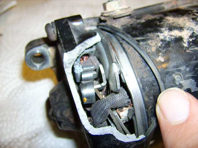

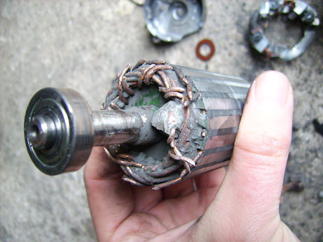

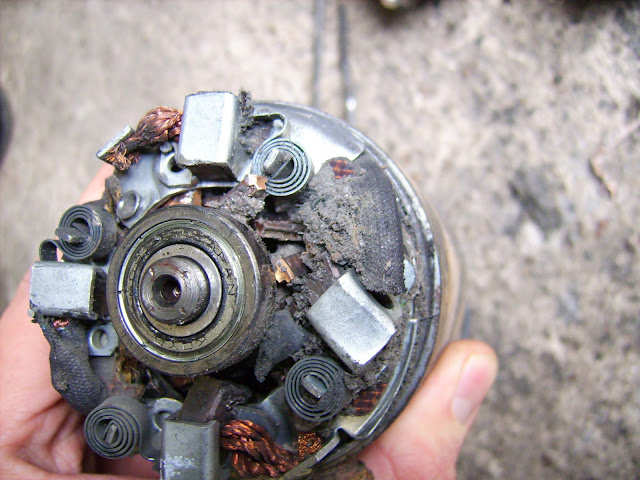

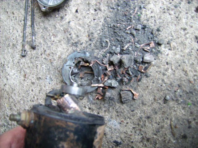

hier die gewünschten bilder :D
so sah es im inneren aus nachdem ich ihn geöffnet hatte
und so nachdem ich ihn rumgedreht hatte :lol:
mehr bilder gibts hier: http://picasaweb.google.com/klr.django/SchraubAktionen#
hatte ich mir ja irgendwie gleich gedacht, das das nichts wird mit welle tauschen... :( anker is ja total hin und ohne anker kann ich die nicht tauschen....:(

Oooch - bisschen abwischen, dann geht der wieder :lol:
Alter Schwede - den hat's ja total zerfressen. :?

glaube ich ehrlich gesagt nicht... der schlamm und das wasser dort ist sehr rötlich.
was hier raus kam war jedoch ein dunkles grau.
das ist einfach nur die zermahlene isolierung, die zwischen der welle und dem kupfer ist, über welches die kohlen laufen... denke ich..
die lager waren sogar noch in ordnung :lol: der saß einfach nur fest, durch die umherwirbelnden zerschroteten teil...
